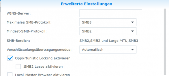

WS-Discovery ist aktiviert. SMB2 und Large MTU (mindestens SMB2) ist aktiviert.

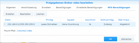

Weder CIFS berechtigter Zugriff auf "Video" noch NFS (wobei dies auch vorher nicht funktioniert hat) funktionieren.
