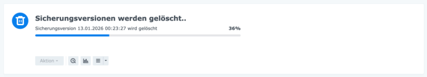

Dann habe ich das hier ausgewählt:
Dann kam eine Warnung, welche ich aber nicht mehr habe. Da stand was von 17 Sicherungsversionierungen oder so die dann verloren gehen würden. Bestätigen und weiter. Zack, es wird zuerst gelöscht. Neuer Speicher wird freigegeben.
Aber um 00:23:27 hat die Sicherung ja nicht geklappt. Das war eine fehlegeschlagene, weil der Speicher voll war. Jetzt um ca. 02:34:00 Uhr wird aber diese alte gelöscht. Wobei ich sehe, dass es um den 13.01.2026 geht. Vermutlich die letzte noch funktionierende Übertragung. Mal schauen was passiert.
Hauptsache es funktioniert. Was genau nun verkürzt auch geht, kannich nicht genau sagen. Auch das eine Misteriöse Fenster was mich abfragte, ich das PW eingeben musste, habe ich leider nicht gescreenshottet.

Manchmal zeigt er die aktuelle löschung auch an:
und dann geht das stück für stück langsam runter. Aber die TB / GB Angabe bleibt oft erstmal so hoch. Und in dieser Zeit können oft auch keine weiteren Backups durchgeführt werden. Es steht "fehlgeschlagen", aber im Hintergrund räumt er auf.
