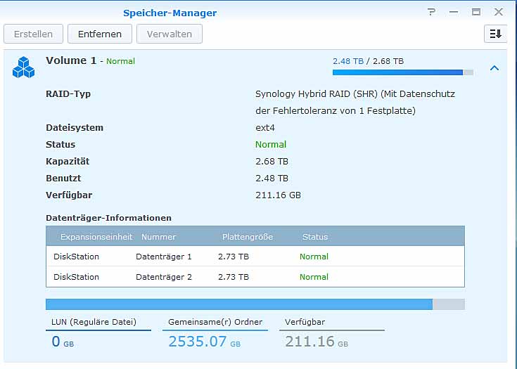

vielleicht könnt Ihr mir bei meinem Problem weiterhelfen? Ich bin nicht so bewandert mit einer Synology DS214play .
Ich hatte eine 3 GB Festplatte in meiner Synology DS214play und der Speicherplatz war voll. Also habe ich jetzt eine zweite 3 GB Festplatte gekauft und eingesetzt.
Eigentlich wollte ich ja nur meinen Speicher um weitere 3 GB erweitern und kein Raid erstellen. Aber als ich im Speicher Manager die Platte 1 angewählt habe und unter Verwalten auf Platte Erweitern gegangen bin hat er mir wohl ein Raid aufgesetzt.
Kann ich das wieder rückgängig machen? Und wenn ja wie? Ich brauche die zweite Platte als freien Speicher nicht als Raid.

Doch, es geht schon - siehe hier.

Ich kenne das Probleme auch zur Genüge. Ergänzend zu dem von mir verlinkten Beitrag noch die Information, dass es im Forum inzwischen mehrere Erfahrungsberichte gibt, die bestätigen, dass das Verfahren funktioniert.

Also müsste ich jetzt folgendermaßen vorgehen?
1. Backup erstellen
2. 2 Platte aus der Synologie entnehmen und am PC formatieren.
3. Platte wieder in die Synology einsetzen und ein Basis-Volume darauf erstellen
4. Platte 1 kann alles bleiben wie es ist.
Ist es so richtig?

Ich zitiere mal, was dil88 bereits oben in dem verlinkten Post schrieb:
5. Daten von der ersten Platte auf die zweite kopieren.
6. Volume1 (SHR) auf Platte 1 löschen und ein neues Basis-Volume erstellen.
In diesem Fall muss man sich aber auch noch um die Pakete kümmern.

Das ist im Grunde auch optional, aber der DSM wird sich ansonsten mit ziemlicher Sicherheit ob des immer noch degradierten RAIDs auf der alten Platte beschweren.

ich komme Dank Eurer Hilfe mit der Arbeit an meiner Synology gut voran, habe aber noch abschließend ein paar Fragen.
Bis jetzt bin ich folgendermaßen vorgegangen:
1. Backup aller Daten auf ein Externes Medium.
2. Zweite Platte ausgebaut und am PC gelöscht.
3. Zweite Platte wieder eingesetzt und als Basis Volume eingerichtet.
4. Dann alle Systemordner (über Gemeinsame Ordner) von Volume 1 auf Volume 2 verschoben.
Bis hierhin alles kein Problem!
Jetzt soll ich ja Volume 1 löschen und auch hier ein Basis Volume erstellen.
Frage 1: Lösche ich jetzt Volume 1 über die Synology oder auch ausbauen und am PC löschen?
Frage 2: "In diesem Fall muss man sich aber auch noch um die Pakete kümmern." Was genau ist damit gemeint? Muss ich danach Pakete wie VideoStation, PhotoStation u.s.w. neu Installieren?
Frage 3: Ist nach dem löschen von Volume 1 auch meine Synology Konfiguration weg? Wenn "Ja" kann ich davon ein Backup machen und ggf. zurückspielen?
Belerias
dil88
03. Sep 2012
29.990
1.262
754
Zu 1. Das Volume zu löschen, sollte in diesem Falle ausreichen.
Zu 2. Ja, genau das heißt es. Du musst die Pakete, die nicht in der Datensicherung enthalten sind neu installieren und konfigurieren. Mach Dir ggfs. Screenshots von der Konfiguration.
Zu 3. Sollte nicht so sein, weil das DSM gespiegelt auf der zweiten Platte gespeichert ist und auch auf der ersten verbleibt, wenn Du nur das Volume und nicht die Platte löschst. Dennoch ist es immer gut, die Systemkonfiguration in eine DSS-Datei zu sichern (geht unter "Wiederherstellung" oder so ähnlich).
