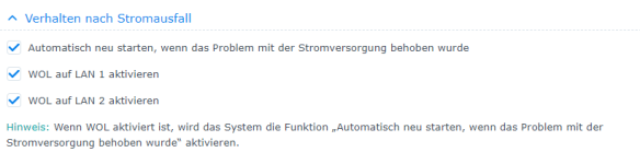

ich bin kürzlich von einer 213j auf eine 220+ gegangen. Migration mittels Hyperbackup.
Folgendes Problem:
Mein NAS geht nach einem definierte Zeitraum der Inaktiititä in den Ruhezustand. Leider bekomme ich es dann nicht wieder aufgeweckt. Früher konnte ich bspw. Synology Photos starten oder ich habe die IP-Adresse des DSM Webinterface im Browser eingegeben und das NAS ist wieder hochgefahren. Nun bekomme ich es nur hochgefahren, wenn ich in der Fritzbox den WoL-Befehl händisch über "Computer starten" gebe.
Was mache ich falsch?
Hier meine Einstellungen im NAS:

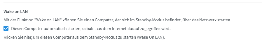

Fritzbox:
Danke im Voraus
Benjamin
Ruhezustand der Platten und WakeOnLAN ist aber was ganz Unterschiedliches.
Geht wirklich nur die Platte aus, oder ist doch das ganze NAS ausgeschaltet?
Bei dir ist jetzt zumindestens aktiv, dass sich das ganze NAS nach 10 Minuten abschaltet (Shutdown).
Vorher gehen nach 20 Minuten nur die Festplatten aus (Standby), wenn es keine Zugriffe gab, aber das NAS selber ist noch aktiv.
Für WOL mußt du dem NAS (dessen Netzwerkadapter) einen Aufwachbefehl senden, damit es aufwacht.
Die Fritzbox macht das Leider nicht von alleine.
Ja, in der FritzBox gibt es eine Option dafür, aber die Funktioniert leider nicht lokal.
Klicken Sie im Menü "Heimnetz" auf "Netzwerk". Klicken Sie auf die Registerkarte "Netzwerkverbindungen". Klicken Sie neben dem jeweiligen Gerät auf die Schaltfläche (Bearbeiten). Aktivieren Sie die Option "Diesen Computer automatisch starten, sobald aus dem Internet darauf zugegriffen wird".
nimm einfach den Haken bei
Automatisches Ausschalten aktivieren
raus, siehe Deinen Sreenshot.
Gruß Götz

Das Ding geht komplett aus, so wie ich das möchte. Nur die LED hinten am LAN Port blinkt. So wie das früher auch bei der 213j war.
Wie gesagt, bei der 213j ging es. Und die Fritzbox kann das meines Wissens schon lokal. Steht da ja auch explizit so in der Fritte.

Es gibt zwei Stufen
1. Ruhezustand der Festplatten, da schalten nur die Platten ab, der Rest läuft weiter.
2. Ganz aus, nach 10 weiteren Minuten, wie bei dir eingestellt.
Aus Stufe 1 bekommst die DS einfach durch normalen Zugriff hoch, das geht auch relativ schnell.
Aus Stufe 2 brauchst du jemanden, der ein WOL-Paket an die DS sendet um sie wieder einzuschalten. Beim Zugriff von außen unterstützen manche Router diese Funktion (s. #2) Intern musst du das durch einen entsprechende App selbst auslösen.

Also normalerweise geht das so nicht, wie das bei deiner 213j war. Für Wake On Lan brauchts ein "Magic Paket" auf Layer 2 (also auf die MAC-Adresse und nicht auf die IP-Adresse). Den meisten Strom ziehen ohnehin die Festplatten, also lass die Kiste laufen und nur die HDDs schlafen.

Dann ist so weit ich weiß alles aus, bis auf die Status LED. Ja, die Fritte kann die DS automatisch wecken, aber nur, wenn du aus dem Internet zugreifst, nicht aus dem Intranet. Sieht man auch in deinem Screenshot
Nee, das ging nicht. Sie ist nie aufgewacht. Auch nicht mit Quick connect (hab hier einen DS Lite Anschluss und da ist das mit dem Portweiterleiten ja eher nicht möglich).

Natürlich muß der LAN-Port bei aktivem WoL aktiv sein, sonst kann er ja nicht auf das Signal reagieren.
WoL über QuickConnect kann auch nicht gehen.
Dort ruft das QC nicht die DS an, sondern das DS verbindet sich mit dem QC-Server (natürlich nur wenn die DS an ist) und du gehst dann über deren Server zu dir. (außer die DS hat eine Port-Freigabe und das QC kann dich direkt hin leiten)
DynDNS oder via IP auf eine PortFreigabe zur DS ... das ist damit gemeint.
