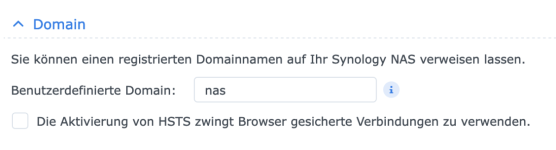

ich habe Wireguard in der Fritzbox eingerichtet, welches grundlegend funktioniert.
Das interne Netzwerk ist über die IP-Adressen erreichbar.
Leider funktioniert das nicht mit den internen Domains.
Ich habe der DS zum Beispiel die interne Domain nas.local gegeben.
Solange ich mich im internen Netzwerk befinde, funktioniert der Aufruf dieser Domain einwandfrei. Auch andere local Adressen sind erreichbar.
Aber warum funktionieren die interne Domains nicht bei einer Wireguard-Verbindung?
Hat jemand eine Lösung für das Problem?
VG
Thomas

Ok, letztendlich habe ich das Problem jetzt folgender Maßen gelöst:
Die interne Domain für meine DS lautet: diskstation.fritz.box
Diese Domain habe ich in der DS unter Systemsteuerung/Anmeldeportal/Domain eingetragen.
In der Wireguard-Konfig ist die Fritz!Box bereits als DNS-Server eingetragen.
Somit funktioniert die o.a. Domain im VPN-Mode wunderbar.
Ich denke, dass ich die HSTS-Einstellung außer acht lassen kann, da die VPN-Verbindung eh' schon verschlüsselt ist.
