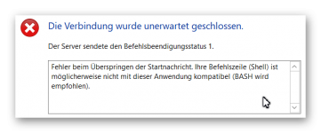

Moin
bei mir taucht folgende Meldung auf
bei winscp anmeldeversuch

So nun habe ich das mit root versucht. Funktioniert auch nicht.
er nimmt nicht das gleiche passwort an

root-Anmeldung mit Passwort geht nicht, das geht erst mit der Key-Datei.
Wie weit bist du denn mit den Konfigurationsschritten? Hast du schon die id_rsa-Datei auf dem PC und hast du die schon als id_rsa.ppk konvertiert?
Edit:
Wenn du die Key-Datei bereits hast, gilt es erst mal zu testen, ob die auch funktioniert. Wenn du Windows10 hast, geht das recht einfach:
Kopiere die id_rsa einfach mal nach C:\Benutzer\<DeinBenutzer>\.ssh. Dann rufe "ssh root@ds" auf. Du solltest ohne Passwort-Abfrage direkt reinkommen.
