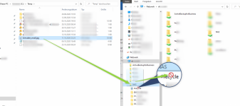

Ich habe nun aber keine Möglichkeit über den Windows-Explorer Daten von meinem PC auf das NAS zu schieben.
Keine Berechtigung zw. Roter Kreis wird angezeigt.
Auf die Order selber komme ich drauf uns sehe die Inhalte. Muss ich noch etwas anderes freigeben in den Systemsteuerungen.

Es ist der Admin

am ende stellt sich raus, er versucht auf die mountpoints zu verschieben ohne vorher in "filme" oder "serien" oder so zu wechseln ...
dann lehnen sich alle zurueck und ueberlegen welches "facepalm" meme das geeignetste waere.

Ich habe jetzt eine Herausforderung. Zugriff klappt jetzt. Der Admin war noch in einer anderen Gruppe die keine Schreibrechte hatte.
Nun kann ich in Ordner kopieren.
Habe jetzt aber diese Herausforderung, nicht direkt aber in der Art:
Wie ihr auf dem Bild sehen könnt waren das die ersten Ordner.
Der Gemeinsame Order Film enthält keine anderen Ordner.
Ich möchte nun meine eigene Filme in diesen Ordner packen. Dies klappt natürlich nicht, da ich nur den "Mountpoint" habe.
Muss ich nun alle Ordner die ich habe erst erstellen und kann diese dann rüber ziehen. Das wären einige.
Es muss doch irgendwie klappen gesamte Ordner zu nehmen und die in den Gemeinsamen Ordner zu packen, der keine Unterordner enthält.

ich versteh immer noch nciht so wirklich wo das problem eigentlich ist .. boesartig, wie ich bin, vermute ich es aber vor dem Bildschirm.
  • Du machst 2 explorer fenster auf
  • links Quelle D:\Filme\...
  • rechts Ziel \\diskstation\Filme
  • jetzt markierst du links Deine ganzen Ordner
  • nun ziehst Du sie in das Ziel im rechten Fenster
Was Du NICHT machen kannst (WIMRE), ist auf den "Baum" zu ziehen. Also das was im ersten Bild ist.
Die Mountpoints von der Diskstation sind die shared Folder der Diskstation.

wutt? im ernst?
ich habe von C:\Temp das allseits beliebte Schrubbt Bild versucht nach \\diskstationname\NAS zu ziehen. Geht wie erwartet nicht. Dazu muss ich in dem NAS Ordner sein, dann kann ich TB weise Zeug hinschieben. Ist das ne Einstellungssache? Ich kenn nur das Verhalten. Und nein, ich habe nicht versucht in den Recycler zu schieben ...

Bei der 214play hatte ich damit auch kein Problem direkt auf den Baum zu ziehen.
Also scheint irgendwo etwas in den Einstellungen nicht zu passen
