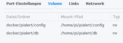

Die Webschnittstelle funktioniert, aber es wird nichts gescannt.
Dies sind die Ordnereinstellungen, die laut GitHub-Dokumentation:

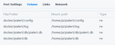

Nach meinem dafürhalten musst du die dritte Zeile mit pialert.db löschen. Ich hab das mal getestet, allerdings ohne Log. Mit den folgenden Einstellungen läuft das bei mir und er scannt:
Die Datenbank (pialert.db) legt er ja selber im db-Ordner an.
