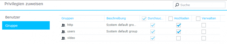

Privilegien habe ich wie folgt eingestellt:
Habt ihr einen Tipp für mich wie ich den Anwendungsfall am besten abdecken kann?
Bin ich mit PhotoStation richtig? Wie kann ich das am besten einrichten, so dass jeder auch Hochladen kann?
