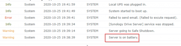

meine DS hängt an einer USV mit den Optionen:
  • [x] Enable UPS support
  • [x] Time before DiskStation enters Safe Mode
    • 2 minutes
  • [x] Shutdown UPS when the system enters Safe Mode
Gestern gab es einen kurzen Stromausfall (1-2 Minuten); die USV piepste und nachdem der Strom wieder da war, ist die DS wieder hochgefahren. Die Uptime wurde resettet, alle Shared Folders wurden abgehängt, es sieht für mich quasi nach einem Reboot aus. Nun möchte ich wissen, ob es wirklich ein harter Reboot (Strom weg = DS aus; Strom da = DS startet wieder) oder ein durch die USV initiierter Reboot gewesen ist. Die Beschreibung von "UPS" ist ja eigentlich ziemlich eindeutig:
During a power failure, the system will enter Safe Mode, stop all services and unmount all data volumes to prevent data loss.
Kann ich das aus irgendwelchen logs auslesen? Wenn ja, welche?
Danke und Gruß
Wenn du keine Meldung über nicht korrektes Herunterfahren bekommen hast, hat alles wunschgemäß funktioniert. Der Stromausfall war dann aber länger als 2 Minuten.
Reaktionen: over9000IOPS
Protokollcenter -> Lokal -> Allgemein -> Warnhinweise -> System booted up from an improper shutdown.
Danke, dann scheint ja alles geklappt zu haben.
Die NAS melden, dass Strom aus ist und die Batterie genutzt wird. Safe Mode ist eine Sicherheitmodus, die NAS ist an, aber alle Dienste/Volume aus, bis die Batterie leer ist.
passiert der Neustart auch ohne UPS?
Ist die UPS kompatibel?
Cross-check mit einer anderen UPS möglich? (bester und effektivster Test, aber leider gehen einem immer schnell die Testgeräte aus :) )
Welche NAS/UPS Modell?
es wurde eingestellt, dass die DS nachdem sie im sicheren Modus ist der USV den Befehl zum abschalten gibt. Hat sie auch getan, USV schaltet ab, DS ist vom Strom, Strom keht zurück, USV schaltet ein und DS schaltet ein. Alles gelaufen wie eingestellt.
Gruß Götz
