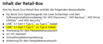

Mit dem mitgelieferten USB-C zu USB-A-Kabel bei der DS anstecken schon probiert?

Danke für Eure Tipps.
Noch nicht angeschlossen...
weil sie erst am Montag ankommt.
