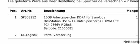

Hallo Mibra!
Leider kann ich dir das nicht mehr sagen da ich sie inzwischen gehen eine 1621xs+ getauscht habe!
Aber beim Käufer Funktioniert auch alles sonnst hätte ich bestimmt schon einen Anruf bekommen! ;-)
Vielleicht hilft dir der Rechnungsauschnitt weiter!
Lg.
