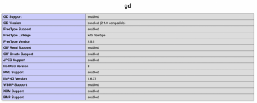

mir ist aufgefallen, dass das PHP7.4 mit der GD Erweiterung ohne WebP Support daher kommt. Habe ich eine Einstellung übersehen? WebP wird nicht unterstützt.
Ich benötige jedoch diese Unterstützung.

Ich würde mal sagen, dass die PHP-Version ohne entsprechenden Webp-Parameter kompiliert wurde.
siehe: https://www.php.net/manual/de/image.installation.php
To enable support for webp add --with-webp-dir=DIR. As of PHP 7.4.0, use --with-webp instead.
