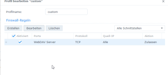

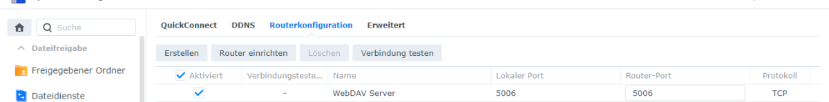

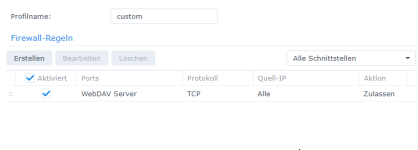

Sorry,
konnte jetzt erst mal wieder am Rechner.
Unter Sicherheit--->Firewall habe ich folgendes gemacht:
Unter externer Zugriff--->Routerkonfiguration habe ich dieses gemacht:
luddi
05. Sep 2012
3.242
586
Also...
wenn das der einzige Eintrag deiner Firewall ist, dann kannst du sie auch komplett deaktivieren. Wenn es da keine Block All Regel gibt dann kommt ohnehin alles durch.
Zum Thema Routerkonfiguration kann ich nur sagen, dass dies nicht unbedingt funktioniert. Ich würde hier raten die Port Forwardings direkt im Router vorzunehmen und nicht über DSM.
Aber bevor man hier den externen Zugriff weiter untersucht würde ich vorschlagen die WebDAV Verbindung im lokalen Netzwerk mit der lokalen IP-Adresse hinzubekommen. Weil wenn das schon nicht funktioniert, dann scheitert der externe Zugriff auch.
In Post #6 wurde ja bereits mit der lokalen IP Adresse probiert und leider ohne Erfolg.
Ich würde erst einmal raten die Firewall zu deaktivieren, den WebDAV Server neu starten (oder evtl. auch neu installieren) und den Zugriff direkt über die lokale IP-Adresse versuchen.
Hier kann man zunächst mit wie bereits versucht wurde die Verbindung direkt über den Windows Explorer einzurichten.
Wenn dies nicht klappt sollte man auch auf alternativen zugreifen wie evtl. WinSCP und auch damit versuchen die Verbindung mit der lokalen IP-Adresse aufzubauen.
So hat man vielleicht die Chance herauszufinden ob das Probelm an der Diskstation liegt oder evtl. doch am Windows Datei Explorer des Clients.
