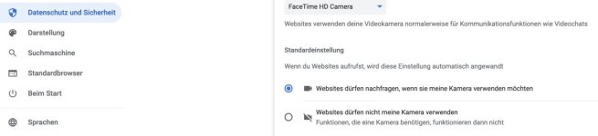

Ich nutze Grocy zur Plege meiner Bestände an Lebensmitteln etc und bin damit mehr als zufrieden. Das Scannen von Barcodes funktioniert perfekt mit meinem externen Scanner und in der Mobile-App von Grocy.
Allerdings schaffe ich es nicht die Webcam meines Windows 10 PCs zusätzlich zum Scannen der Barcodes von Produkten über den Chrome Browser zu aktivieren. Das Feld für die Barcode Erfassung ploppt zwar auf, aber ich kann im DropDown Menu keinen Scanner etc auswählen. (siehe angehängtes Bild).
Wer hat ein ähnliches Problem und kennt eine Lösung dafür?

Mit meinem Safari unter macOS funktioniert die Kamera nach Browserfreigabe einwandfrei ohne weiteres zutun. Alternativ mit dem Thorium Browser (Chrome Derivat) sieht das schon anders aus und bekomme diese zwei ergänzenden Hinweise:
Der ersten Punkt habe ich mit einem internen LE-Zertifikat auf der DS gelöst, Zugriff über "https://grocy.meinedomain.de". Beim Chrome Browser musst du die Kamerafreigabe in den Einstellungen setzen:

PC mit Windows 10 , Chrome (anderen Brower werde ich mal ausprobieren) Kaysuda Webcam (funktioniert in anderen Anwendungen problemlos; Treiber und Hardware ist somit m.E ok).

Das möchte ich gern genau so anstellen, da die Webcam zum Scannen eines Barcodes wohl nur mit https funktioniert.
Aktuell betreibe ich Grocy via Container Manager auf dem NAS und rufe es ganz einfach via NAS-IP:Port (Port ist 9111) auf. Möchte ich das von unterwegs tun, nutze ich VPN mit Wireguard der FritzBox. _Dass soll auch so bleiben, da ich keinen Zugriff auf meine DS von außen möchte, außer mit VPN._
Möchte ich jetzt mit https auf Grocy zugreifen, braucht es nach meinem aktuellen Erkenntnisstand eine Konfiguration mit DDNS auf der Synology DS, inkl. einem (internen) LE-Zertifikat. (Das würde ich mit dem Hilfeartikel wohl auch hinbekommen.)
Wie konfiguriere ich dann aber den https-Zugriff auf Grocy mit zB https://grocy.john.synology.me (ähnlich wie von @*kw* oben geschrieben)? Dazu bräuchte ich bitte etwas Unterstützung...
@cplex: du musst in den Einstellungen der WireGuard Verbindung auf dem Mobilgerät die IP des lokalen DNS-Servers, hier: deine DS, eintragen. Standardmäßig setzt die FritzBox ihre primäre DNS-IP 192.168.178.1 (o.ä.).
