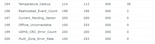

Liebes Synology-Forum,
seit knapp drei Jahren betreibe ich eine DS918+ mit 4 WD Red (6TB) Festplatten.
Heute Nacht habe ich das erste mal eine E-Mail mit folgender Meldung erhalten:
...auf dem Laufwerk 4 auf xxxx ist ein E/A-Fehler aufgetreten, doch nach mehreren erneuten Versuchen funktioniert das Laufwerk nun ordnungsgemäß. Der Fehler könnte von fehlerhaften Sektoren verursacht worden sein. Wir empfehlen, Ihre Daten unverzüglich zu sichern, um die Datenintegrität zu gewährleisten. Wechseln Sie danach bitte zu Speicher-Manager > HDD/SSD > S.M.A.R.T., führen Sie den erweiterten Test aus und siehe die Testergebnisse für empfohlene Maßnahmen.
Einen Schnelltest für das LW 4 habe ich durchgeführt. Lt. den vorliegenden Meldungen scheint alles in Ordnung zu sein.
Unter ID 1 ist bei den Rohdaten die Zahl 2 zu sehen...siehe die beiden Fotos unten.
Was schlagt ihr vor? Die Festplatten sind alle knapp 3 Jahre alt (auch die in LW4). Da müsste ggf. noch Garantie darauf sein.
Ist der Fehler zu vernachlässigen oder wie würdet ihr verfahren?
Vielen Dank!!

Da es nur ID 1 ist, kannst Du abwarten.
Geht der Zähler in den nächsten Tagen weiter hoch, tauschen.
Kommt ID 196 - 200 hinzu = tauschen.

Das könnte man umgehen wenn man die Platte vor dem Einbau am PC erst einmal mit 0 und 1 überschreiben würde.
Geht mit dem Test Tool von WD. Dabei werden fehlerhafte Sektoren erkannt und markiert. Ersatz Sektoren übernehmen die Aufgabe.
Wenn man das nicht macht, ist es nicht so schlimm, jetzt hat es halt die Syno gemacht und die Stelle markiert und ersetzt. Gibt halt eben diese Meldung ;-)
Wie gesagt, solange das Ding nicht hoch zählt ist es nicht problematisch.

Na ja, jeder Fehler ist ärgerlich.
Ich hatte das vor ein paar Jahren auch.
Ein paar ID1 und ein paar ID197. Wurde anstandslos in der Garantiezeit getauscht.
Also nur ID1 abwarten. Kommt mehr dazu, tauschen wenn Garantie drauf ist.

Einfacher ist es, wenn du oben in deinem Bild im Register "Verlauf", also da wo jetzt bei dir die Ergebnisse der SMART Test stehen mit "in Ordnung", hinunterscrollst zu der blauen Zeile "Wichtige Informationen zu Laufwerken".
Klick auf den blauen Text drauf.
Du siehst hier jetzt in grafischer Darstellung ob deine Diskstation diese HDD mit defekten Sektoren markiert hat, wenn dann im nächsten Monat 0 (null) steht, dann sind die defekten Sektoren markiert worden und werden nicht mehr verwendet.
Die HDD kann also noch Monate/Jahre weiterlaufen. Nur wenn der Wert extrem Sprunghaft ansteigt, dann sofort diese HDD austauschen!
Bitte die grüne Anzeigeschrift "In Ordnung" und "Gut" von HDD ignorieren, so lange sich die HDDs noch irgendwie drehen werden die als "Gut" angeschrieben.

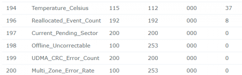

gut ein Jahr später eine ähnliche Meldung einer anderen Festplatte:
S.M.A.R.T.-Status: Normal
Anzahl fehlerhafter Sektoren: 33
Anzahl der Neuverbindungen von Laufwerk: 0 Anzahl der erneuten Identifikation von Laufwerk: 0
Die ID 196 ist nun dabei...würde bedeuten, dass ich diese Festplatte (1 von 4) tauschen müsste. Ist das richtig? Gekauft habe ich die Platte am 16.08.2018 (WD Red WD40EFRX). Wenn da 3 Jahre Garantie darauf sind, habe ich Glück :).
Danke für eure Antworten!!!
Mit Glück hat das weniger zu tun, gib mal hier die Daten deiner HDD ein, dann weißt du es mit Sicherheit:
https://support-de.wd.com/app/warrantystatus
Platten beobachten, Backup immer aktuell halten für den Fall der Fälle und bei Bedarf 2 neue HDD bereithalten.
So lange die Werte jetzt nicht schnell und rasch nach oben Steigen, ist es noch nicht schlimm.
Falls aber ja, dann sofort Tauschen vor allem weil du jetzt schon 2 (!) auffallende HDDs hast und nicht das dir bei der Reparatur von HDD 1 dann die andere HDD auch abschmiert, denn dann wäre das Volume/ der Speicherpool möglicherweise weg!
Volume weg = Daten weg!, Speicherpool weg = Daten weg!
Daher ab sofort Backup immer aktuell halten.

Ich werde wohl neue Festplatten besorgen. Würde auf jeden Fall mal zwei neue holen. Garantie ist wohl am 21.07.2021 abgelaufen. Die Platten habe ich aber am 18.08.2018 gekauft. Eigentlich sollten das doch volle drei Jahre sein oder? Also bis zum 17.08.2021? Ärgerlich...
Wenn das mit der Garantie nicht klappt, würde ich aber auf die Ironwolf umsteigen....hoffe dass das "Mischen" nicht so schlimm ist. Aber die anderen beiden WD Red werde vielleicht auch bald irgendwelche Fehler zeigen.
Die Plattenhersteller geben die Garantie zwar ab Kaufdatum, aber sie kennen das Kaufdatum in der Regel nicht. Deswegen gehen sie vom Produktionsdatum aus und schlagen 2-3 Monate für den Weg vom Hersteller zum Endkunden oben drauf. Kann natürlich sein, dass diese zusätzliche Zeit im Einzelfall nicht reicht. Dafür gibts zumindest bei WD die Platten mit Kaufdatum zu registrieren. Bei mir wollten sie für die 4 WD80EFAX nicht mal einen Nachweis, wobei das meiner Erinnerung nach etliche Jahre früher anders war. Bei der 640 GB WD Black habe ich dann aber entschieden auf die fehlenden 2 Monate zu verzichten. Wenn ich nicht irre, gibts auch bei Seagate die Möglichkeit der Registrierung und bei Toshiba muss man sich eh an den Händler wenden.

Habe meine Platten nun mit Kaufbeleg registriert. Lt. WD-Website habe ich noch Garantie bis September. Jetzt hoffe ich, dass der Austausch klappt. Ich erhalte nun täglich (mehrfach) Meldungen zu fehlerhaften Sektoren.

Kurzes Feedback...habe vom WD Support die Mitteilung erhalten, die Platten mit den WD Tools zu testen. Eine davon war fehlerhaft...habe sie nun zurückgeschickt und hoffe auf Ersatz.
Habe mich aber nun entschieden einfach alle Platten zu tauschen (obwohl 3 keinen Fehler gezeigt haben). Würde nun auf die Ironwolf 8TB (4x) umsteigen. Ist zwar sehr viel Speicher dann aber preislich zu den 6TB auch kein großer Unterschied mehr. Der Preis pro 8TB Platte liegt bei ca. 225 Euro im Moment...nicht gerade günstig aber dennoch günstiger als vor ein paar Wochen wie ich sehe...aber das Ding muss wieder funktionieren. Daher muss ich nun schnell handeln....:)
Soll ich die Platten auch (wie von Perry2000 beschrieben) vorher durch ein Test Tool jagen? Sofern das die 918+ übernimmt wäre das ja ok...
