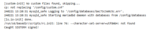

Na, da bekomme ich aber andere Signale, wenn ich das Command nehme:
Ok, kann auch an Linuxserver liegen, die das Image bereitstellen. Probiere ein weiteres Image aus.
cheers,
abrocksi
