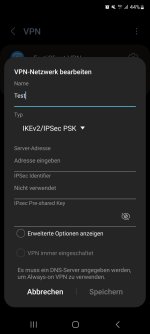

bisher hatte ich ohne Probleme eine VPN Verbindung über PPTP. Dies scheint aber unter Android 13 nicht mehr möglich zu sein.
Also wollte ich L2TP/ IPsec nutzen und habe es auf der Synology aktiviert.
Unter Android kann ich zwar bei IPsec PSK meine Serveradresse auswählen und den preshared key.
Aber ich kann dort leider nicht Benutzer und Passwort eingeben wie es in vielen Anleitungen beschrieben wird.
Die Felder existieren bei mir schlichtweg nicht (siehe screenshot).
Hat da einer eine Idee?

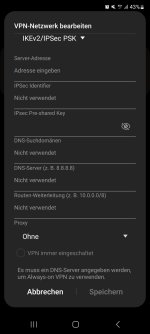

Was steht denn unter "Erweiterte Optionen"?
Floi22
04. Jan 2012
56
siehe screenshot... keine Möglichkeit Benutzer und PW einzutragen

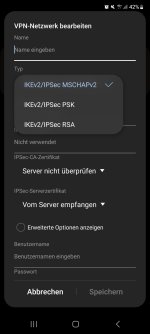

Du musst schon das richtige Auswählen. Beim Typ muss stehen L2TP/IPSec PSK und nicht IPSec IKEv2 PSK dann taucht auch Benutzername und Passwort auf. Wenigstens bei mir.
Floi22
04. Jan 2012
56
geht leider ebenfalls nicht... ich hab nur 3 Auswahlmöglichkeiten - siehe Anhang. Wobei in dem Screenshot nun MSCHAPv2 ausgewählt ist. Dort wäre auch Benutzer und PW möglich - nur unterstützt das die Synology nicht.

Stationary
13. Feb 2017
3.605
1.036
Android unterstützt out-of-the-box seit Android 12 wohl kein L2TP mehr, sondern nur die von Dir gezeigten Verfahren. Hast Du mal die Cisco Anyconnect App ausprobiert?
