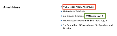

WAN aka Modem Port oder den Port 1 wenn sie nur als Router hinter einem Modem (eventuell Glasfaser oder Kabel) arbeiten soll.
Der Modem Port nennt sich hier korrekterweise "VDSL- oder ADSL-Anschluss" und ist mit DSL gekennzeichnet.
Der WAN Port wird verwendet, wenn man ein dahinter geschaltetes Modem (oder auch Router) betreibt.
Also korrekterweise DSL Port, wenn man das Modem der Fritz!Box für den Aufbau der Verbindung nutzt, und der WAN Port (bei diesem Gerät LAN Port No. 1).
heavy
13. Mai 2012
3.749
152
129
Naja WAN heißt ja nur Wide Area Network. Somit sind eigentlich beide Ports WAN Anschlüsse. Aber ja da AVM das so benennt hätte ich es auch so schreiben sollen. War aber eh gerade noch an einem Bild dran. Werde das auch überarbeiten.
PS. Also entweder bleibt der LAN 1 frei den du dann natürlich für was anderes nutzen kannst (2ter Switch wenn es nicht bei einem NAS bleibt z.B.) oder eben der Modem Port, dann wäre die FB erstmal voll belegt. Solltest du dann noch dein Netzwerk erweitern wollen müsstest du z.B. das Kabel aus dem Port 4 der FB nicht ins NAS stecken sondern in den weiteren Switch und dann von dem in das NAS gehen.
