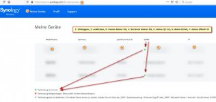

Also h**tps://account.synology.com aufrufen und dich einloggen :
Zeile mit deiner DS markieren > Verbindungen auflösen > Kontrolle in der DS im DSM ob die Verbindungen weg sind > DS aus deinem account löschen.
Ab jetzt könntest du deine alte QC ID, oder DDNS wieder für deine neue Verwenden.

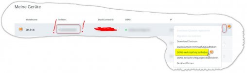

Das Bild oben zeigt dir rechts das aufgeklappte Menü (die 3 Punkte rechts oben anklicken)
HIER wählst du dann aus zB QuickConnect Verknüpfung aufheben, den Anweisungen folgen.
Dann wieder in das selbe Menü DDNS Verknüpfungen aufheben, wieder den Anweisungen folgen.
ALS LETZTEN SCHRITT, wenn alle Verbindungen getrennt wurden dann "Gerät entfernen" anklicken.
Jetzt ist deine alte DS "frei" und kann vom neuen Käufer registriert und eingerichtet werden.
