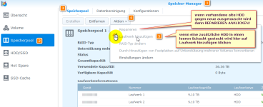

DSM > Systemsteuerung > Hardware&Energie > Register "Allgemein" > runterscrollen zu Signalton-Steuerung > Schaltfläche "Signalton aus" anklicken weil der Alarmton macht dich sonst auf Dauer "unruhig".
Wie schon beschrieben wurde, def HDD raus, neue rein und dann "Reparieren" anklicken:
Da nur ein Volume und ein Speicherpool vorhanden ist braucht es nichts weiter.
Sollten aber mehrere Speicherpools und/oder Volumes da sein, dann kommt noch der Zwischenschritt mit der Frage was mit der neuen HDD geschehen soll?
Sie steht ja nach dem Einbau mit grüner permanent leuchtender LED da und ihr Status ist "Nicht initalisiert", dh sie wurde erkannt, sie ist Einsatzbereit aber du musst jetzt der Diskstation noch sagen was sie mit dieser HDD tun soll, also für welchen Speicherpool und welches Volume sie benützt werden soll.
