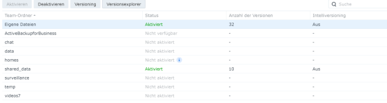

ich habe Drive schon länger im Einsatz. Tolles System. Aber bei den Benutzern wird keine Vorgängerversion (unter Dateieigenschaften) angezeigt.
In der Drive-Admin-Konsole ist dies jedoch eingestellt:
Was mache ich falsch?
Danke

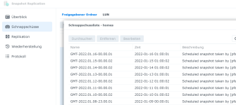

ich habe mir Snapshot Replication installiert, eingerichtet und 1 Woche lang getestet (daten täglich geändert). im dsm werden die snapshots angezeigt, aber über die Eigenschaften wird mir keine Vorgängerversion angezeigt. was mache ich falsch?

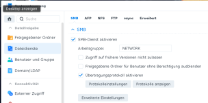

naja der Artikel ist auch nicht mehr der neueste. aber die schritte habe ich nachgemacht. anbei ein paar screenshots:
