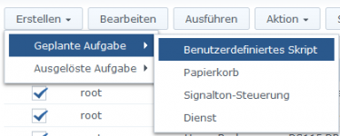

Es gäbe da noch die Möglichkeit, den Ping Befehl über den Aufgabenplaner der Remote-DS laufen zu lassen. Dazu im Aufgabenplaner ein neues, Benutzerdefiniertes Script anlegen

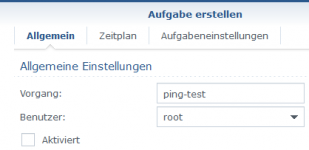

Im Reiter "Allgemein" dem Vorgang einen Namen geben (z.B. ping-test), das spätere Script als Benutzer root ausführen lassen und den Haken bei "Aktivert" entfernen.

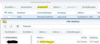

Zum Ausführen des Scripts, muss die gewünschte Aufgabe mit der Maus markiert werden (Zeile ist blau hinterlegt (bitte nicht den Haken in dem Feld setzen)). Danach auf ausführen klicken. Das Ergebniss kann man sich dann in dem angegebenen Ordner anschauen. Im meinen Beispiel habe ich ein ping auf meine Fritzbox abgefeuert und das Ergebniss unter /volume1/Tommes/ping_result.txt ausgeben lassen.
