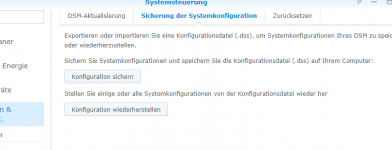

Also die Einstellungen werden so gesichert wie in dem Bild was ich angehangen habe?
Wie ist es mit den Festplatten? Ich habe mal die Erfahrung gemacht das ich die Festplatte gezogen und wieder reingesteckt habe, die Synology wollte diese dann formatieren...

Ich meinte ein entsprechendes Vollbackup z.B. via HyperBackup (z.B. auf ein externes Medium wie eine USB-HDD), damit hast Du das Gerät samt Einstellungen und so erstmal im Sack. Danach dann mit dem Migrationsassistenten alles rüber auf das neue NAS migrieren. Hier gibt es sicherlich den/die ein oder andere/n mit erfolgreichem Migrationshintergrund (darf man das so sagen? Ist das überhaupt politisch korrekt? Naja... glaub ist klar, wie es gemeint ist ?), von daher würde ich mal sagen: Wenn Du noch zu unsicher diesbezüglich bist (wobei am alten Gerät eigentlich nix passiert und Du auch noch immer das Backup hast), einfach noch auf ein paar andere Rückmeldungen warten :)
