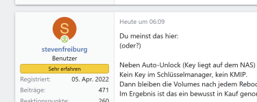

Du meinst das hier:
(oder?)
Neben Auto-Unlock (Key liegt auf dem NAS) und KMIP gibt es faktisch noch eine dritte Variante, die von Synology als Notfallmaßnahme vorgesehen ist:
Kein Key im Schlüsselmanager, kein KMIP.
Dann bleiben die Volumes nach jedem Reboot gesperrt und müssen manuell per Passphrase bzw. Recovery-Key im DSM entsperrt werden.
Im Ergebnis ist das ein bewusst in Kauf genommenes, etwas umständliches manuelles Entsperren nach jedem Neustart.

Ja, du hattest geschrieben:
Und ich wusste nicht, was du mit "das hier" meinst. Fehlt da ein Screenshot oder sowas? Wo steht denn das manuelle Entsperren? Ich habe beim Versuch den Schlüsseltresor zurückzusetzen in der Tat nur zwei Optionen:
Eine manuelle Passworteingabe habe ich nirgends gefunden. Da ich ich keinen KMIP Server habe, wird mir zwangläufig "Lokal" aufgezwungen und Lokal bedeutet Automount der Laufwerke beim booten.
