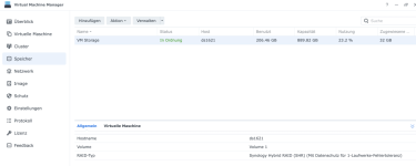

Hallo Gemeinde,
im Docker habe ich den Addon-Store und andere Dinge nicht zur Verfügung, die mich beim Start mit HA ausbremsen.
Nun möchte ich HA in der VM laufen lassen, da sollte es keine Einschränkungen geben.
Habe VM installiert und wollte mein Standard Volumen 1 auswählen, darauf laufen alle meine wichtigen Dinge wie auch Docker mit div. Images (ioBroker, influxdb,.....)
VM hat da gemeckert, gibt schon was. OK, übernimmt VM das komplette Volumen? muss ich da vorsichtig sein mit der Speicherzuweisung? hmmm?
Wie mache ich das am Besten, wie richte ich mir VM so ein, dass es sauber auf der Syno läuft und mein HA dann laufen kann?
Vielen Dank für konstruktive Beiträge!!
Moin - konstruktiv kann es nur werden wenn Du ein wenig präziser wirst. Was bedeutet denn "...hat gemeckert, gibt schon was"??
Screenshots können da auch helfen.
hier die Anzeige:
es darf mir natürlich nichts von meinen Daten oder Volumen gelöscht werden.
unter "Bereinigen" verstehe ich, dass mir VM da was löschen will und was will es importieren?

Weiß ich nicht - probiere aus. Vielleicht war da ja schon mal eine VM drauf und das virtuelle Volumen wurde nicht gelöscht.
Was sagst Du? Zur Not hast Du ja sicherlich ein aktuelles Backup...
hmm, kann schon sein, dass ich VM mal installiert habe und wieder gelöscht, auf der DS1621 habe ich VM aber nie verwendet
wird mir bei Bereinigen jetzt was gelöscht oder nur Reste einer vorigen Installation, die ich in der File Station nicht sehe?
hab mal zum test ein anderes Volumen ausgewählt, hat nicht gemeckert, aber auch kein Verzeichnis oder ähnliches auf dem Volumen erstellt oder abgelegt...?
hab das wieder gelöscht und auf dem Volumen 1 wieder eines erstellt mit "Importieren", das Ergebnis ist ? ich sehe nichts.
doch, da ist eine VM mit ioBroker geladen worden, das habe ich dann schon mal probiert, OK... wie man Dinge vergessen kann.
habe diese VM jetzt gelöscht
Gut, jetzt muss ich raufinden wie ich HA als image bekomme.
Auch auf dem anderen Volumen wirst Du die VM Daten nicht über die File Station sehen.

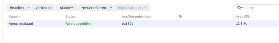

habs nach der Anleitung gemacht und die VM HA läuft, allerdings hat sie keine IP und auf 8123 meldet sich HA nicht?

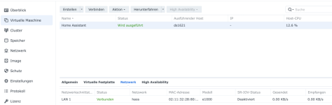

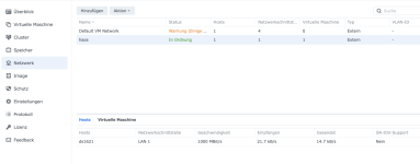

in der Firewall ist der Port freigegeben, ein Netzwerk wurde im VMM angelegt, verbunden
hab dann doch das Guest Tool als iso angefügt, aber kann es nicht starten, verbinden läuft in einen boot from hard disk ohne erfolg

Klick mal bei den Knöpfen oben auf "Verbinden". Dann müsstest du die Konsole sehen und da steht ja die IP.
Reaktionen: Jim_OS
Hat sich vermutlich schon und u.a. für die Anzeige der IP dort ist der QEMU Guest Agent gut. ;) Anm.: Wobei das auch von der HA Core Version abhängig ist.
Wo bzw. wie Du die IP noch siehst hat @alexhell ja bereits geschrieben.
Nicht in der Adressleiste, sondern in der Konsole
die funktioniert ja nicht
Immer langsam mit den jungen Pferden.:)Was steht denn nun dort wenn Du Dich per per Konsole mit der VM verbindest? Nur das Booting from Harddisk und dann nicht weiter, oder die Adresse/URL aus Nr. 14?
Ein Schluss ins Blaue: Bei dein Einstellungen für die VM stimmt etwas nicht. D.h. Du müsstest hier mal angeben was Du wie eingestellt hast. BIOS, Festplatte, Netzwerk ... Am besten mal Screenshots davon machen.
Edit: Z.B:
UEFI wäre z.B. wichtig und bei der Netzwerkeinstellung üblicherweise einfach Default VM Network sofern Du da keine individuellen Einrichtungen hast.

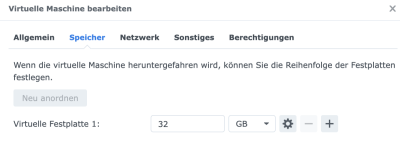

Speichereinstellungen z.B.
Wobei SATA und VirtlO SCSI-Controller auch funktioniert. VirtlO SCSI-Controller aber glaube ich nur in Verbindung mit den QEMU Guest Agent. Da bin ich mir aber nicht mehr sicher.

Was steht bei der Konsole ohne QEMU Tools? Hat sie dann gebootet? Beschreib doch mal genauer was du gemacht hast und was die Meldung ist usw.... Wir können nicht hellsehen und es ist mühselig jede Information zu erfragen.
lt. der Anleitung habe ich die .ova installiert, das ging ohne Fehler durch

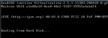

wenn ich auf Verbinden drücke, öffnet sich ein neues Fenster wo nur drin steht "booting from hard disk" und nichts weiter

Legacy BIOS ist falsch. Das muss UEFI sein und das solltest Du schon mal ändern. Wie Du dann das Netzwerk und den Speicher eingestellt hast kann ich so halt nicht sehen und beurteilen. Ansonsten siehe auch meine Screenshots.
