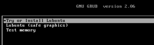

Mit der Installation von lubuntu bin ich auf der DS gleich auf ein Problem gestossen.
Das Image habe ich hochgeladen (Version 22.04.03), die VM erstellt / gestartet und "install lubunto" gewählt. Jetzt hängt der Cursor oben links im Bildschirm und es passiert nichts. Sollte da nicht der Installationsprozess zu sehen sein?

Es bootet zuerst in einen Desktop. Dort kannst du es testen und mit einer Verknüpfung auf dem Desktop die Installation starten.
Wie sehen die VM Einstellungen aus? V.a. Grafikkarte und BIOS?

Hier die Einstellungen:
Bildschirmfoto 2023-08-30 um 20.49.02.pngBildschirmfoto 2023-08-30 um 20.49.38.png
Und dann kommt dieser Desktop. Da habe ich die erste Option gewählt.

Versuch mal statt "vmvga" nur "vga"
EDIT: 4 Kerne braucht die VM normal nicht. 2 reichen in den meisten Szenarien aus. Aber wenn du übrig hast, dann "gib ihm"

Jetzt hat es geklappt. Dann am besten gleich das Kennwort für den root User ändern und einen neuen User anlegen oder?
