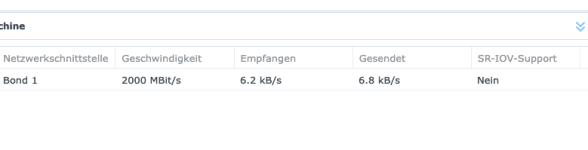

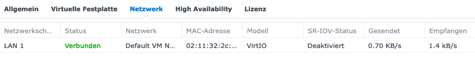

Im VMM sieht das dann so aus, und eine VM nutzt dann über ihren LAN 1 Port dieses "default VM Network"

Hier der Auszug für die Konfiguration der VM
Im Terminal erscheint das mittels "cat /proc/net/dev" als ovs_bond0
Zumindest bei mir mit DSM 7.2-64570 auf DS220+
