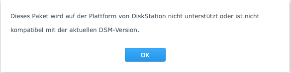

@Rudi,
hab ich gemacht, es kommt dann folgende Meldung

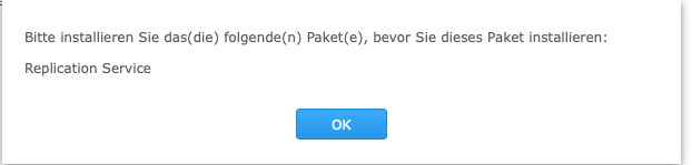

dann bei Replikation Service kommt
das wars.
alles Offline.
