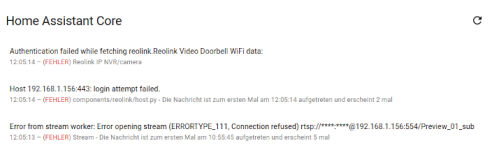

Bei all diesen Integrationen oder Add-on kommt es entweder zu irgendwelchen Fehlermeldungen und/oder die Funktion ist eingeschränkt. Letzteres bezieht sich meist auf die Snapshot und/oder die Button press Funktion, sprich es lässt sich keine Snapshot URL per http://Name:Passwort@IP/cgi-bin/snapshot.cgi einbinden und/oder der Klingelknopf funktioniert nicht bei/mit HA.
Bis zur HA Version 2023.4.x gab es nur einzelne Einschränkungen, die man aber umschiffen konnte, sodass man die AD110 in vollem Umfang nutzen konnte. Jetzt mit HA Version 2023.6.x ist das aber leider nicht mehr möglich. Leider ist es aktuell auch so das quasi alle Entwickler für die o.g. Integrationen oder Add-on irgendwie "resigniert" haben, sprich bekannte Fehler und Probleme nicht mehr gefixt werden - oder werden können. D.h. alle entsprechenden Fehlermeldungen von Usern bei Github und/oder im HA-Forum, verlaufen seit Wochen im Sande. :(

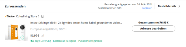

Das dürfte jetzt auch für die Imou DB61i zutreffen, sprich auch diese wird nicht mehr produziert, denn inzwischen ist auch sie kaum noch zu bekommen. Bis vor zwei Tagen konnte man sie auch noch im offiziellen Imou Shop bei Aliexpress für rund € 90 kaufen, aber auch da ist sie jetzt nicht mehr lieferbar.
Da konnte ich dann doch nicht widerstehen und habe den "Zuckungen meines Bestellfingers" nachgegeben. :LOL:

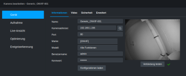

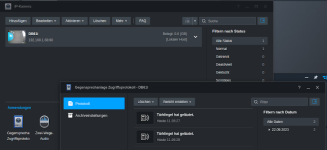

1. Einbindung bei SS
Die Kamera wird automatisch als Onvif Kamera erkannt und lässt sich darüber und somit problemlos einbinden.
Per Onvif ist sie allerdings nur als Kamera und nicht als Video-/Türklingel bei SS vorhanden.

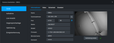

Wie in den anderen Postings von mir bereits erwähnt stammt die DB61i ja von Dahua und ist - abgesehen von der Firmware - baugleich zu der Amcrest AD410. Da bietet es sich ja an mal zu versuchen sie als Amcrest AD410 bei SS einzubinden. :)
Siehe da es funktioniert. :cool:

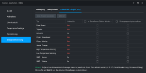

Das gute daran ist das sie dann nicht nur als Kamera bei SS vorhanden ist, sondern als Video-/Türklingel und mit den Features die SS dafür bietet.
Edit: Auch sind dann die IVS-Features der Imou DB61i unter SS vorhanden und lassen sich aktivieren.

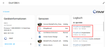

2. Einbindung bei Home Assistant
Um die Kamera unter HA nutzen zu können muss darauf eine alte Firmware von 2021 installiert sein, bzw. werden. Mit der neueren Firmware aus 2022 soll die Einbindung aufgrund von API-Änderungen nicht mehr funktionieren. Ob das wirklich so ist habe ich nicht verifiziert.
Anm.: Die alte Firmware lässt sich mit dem Dahua Config Tool installieren - was ich auch gemacht habe,
2.1 Onvif
Die Einbindung unter HA per Onvif funktioniert. Auch wird bei der Einbindung per Onvif signalisiert wenn der Klingelkopf gedrückt wird. Das wird über den Sensor "Digital input" signalisiert. Anm.: Bei meiner bisherigen Amcrest AD110 war das bei einer Einbindung per Onvif nicht der Fall.

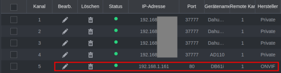

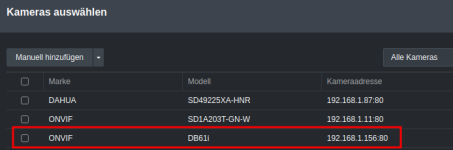

3.4 Einbindung bei und Nutzung mit meinem Dahua NVR2108-I
Wenn ich alles erwartet hätte, aber nicht das das sich eine Dahua Kamera nicht mit einem Dahua NVR verbinden lässt. o_O Ich beiße mir daran jetzt schon eine ganze Weile die Zähne aus und es will mir einfach nicht gelingen die Imou DB61i bei dem Dahua NVR2108-I einzubinden. :(
Die Kamera wird automatisch gefunden
und der übliche Ablauf - so wie er bei all meinen Dahua Kameras und auch bei der Amcrest AD110 funktioniert hat - wäre jetzt einfach das Gerät hinzuzufügen, den Benutzernamen und das Passwort einzugeben und fertig. Genau das funktioniert mit der Imou DB61i aber leider nicht. Egal was ich versuche der Status bleibt rot und es gibt keine Verbindung. :(
Selbst manuell als Onvif-Kamera lässt sie sich nicht hinzufügen.
Es scheint in beiden Fällen ein Benutzername und/oder Passwort-Problem mit dem Dahua NVR zu geben, aber ich habe bisher keine Ahnung warum das so ist. Mein eigenes PW enthält auch keine Sonderzeichen und das ab Werk hinterlegte Onvif-PW natürlich auch nicht. Außerdem lässt sich die Imou DB61i ja bei allen möglichen Anwendungen entweder direkt, oder per Onvif-Kamera nutzen, sodass der Name und/oder das PW eigentlich kein Problem sein dürfte. Wie gesagt habe ich bisher keine Ahnung und eigentlich auch keine Idee mehr, wo genau das Problem mit dem Dahua NVR liegen sollte oder könnte. :unsure:

2. Passend zu meinem Einkauf hat Imou letzten Freitag eine neue Firmware (Version 1.000.0000002.1.R,build:2023-08-19) veröffentlicht. :LOL: Diese neue Firmware-Version funktioniert - durch Änderungen an der API - jetzt auch wieder mit dem HA Dahua Addon von rroller. :cool:
Mit der neuen Firmware gibt es dann auch Smart Motion Human, sprich die "KI-Personenerkennung" unter HA mit dem Dahua Addon. Da die API scheinbar etwas anders ist als die bisherige für Imou Kameras, wird die "KI-Personenerkennung" allerdings nicht über den Smart Motion Human HA Sensor realisiert und signalisiert, sondern über den Cross Region Detection HA Sensor, der eigentlich ja für Line Detection zuständig wäre. D.h. sobald eine Person erkannt wird löst der Cross Region Detection HA Sensor aus und man bekommt auch über die Imou App eine "Human Detection" Benachrichtigung. Sofern man bei der App die Benachrichtigungsfunktion für die Personenerkennung aktiv hat.
Das Gute daran ist das das auch funktioniert ohne das die allgemeine Bewegungserkennung (Motion Detection) bei der Imou DB61i aktiviert ist, bzw. aktiviert sein muss. Die/Eine einfache Motion Detection Funktion der/einer Kamera reagiert bekanntlich auf alles Mögliche, sprich z.B. auf sich im Wind bewegende Blätter/Äste, oder auch auf irgendwelche Tiere wie z.B. Vögel, Katzen usw. Daher hatte ich diese Funktion bei meiner bisherigen Amcrest AD110 auch grundsätzlich deaktiviert. Bei der Imou DB61i kann man die allgemeine Bewegungserkennung (Motion Detection) jetzt deaktivieren und die Smart Motion Human Funktion funktioniert weiterhin, sprich sie ist also unabhängig davon.:cool:

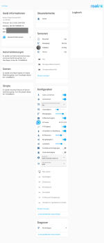

Da es Dahua weiterhin nicht geschafft hat ein vergleichbares, aktuelles Modell zu ihrer DH-DB6I auf den Markt zu bringen und daran wohl auch nicht wirklich ein Interesse hat, bin ich jetzt mal fremdgegangen. :)
Die innere "Abneigung gegen Reolink" habe ich zwar immer noch, :LOL: aber meine Neugierde hat dann trotzdem mal gesiegt. :)
Die Reolink App und das WebGUI ist ganz ok, auch wenn ich dort von Dahua ziemlich verwöhnt bin und Dahua dort mehr bietet. :)
Immerhin hat die Reolink Doorbell überhaupt ein WebGUI, was bei anderen Video-Türklingeln ja leider kaum noch der Fall ist.
WebGUI

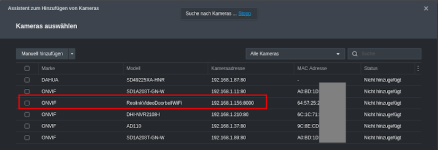

Die Reolink Doorbell Wifi wird von SS, obwohl in der SS-Liste der unterstützen Kameras enthalten, nur als Onvif-Kamera erkannt. Warum auch immer das so ist und was auch immer SS da macht. Es sieht für mich daher danach aus das die SS-Liste auch Kameras enthält die dann (nur) als Onvif-Kamera eingebunden werden.
Da ich SS nicht nutze habe ich die Reolink Doorbell dort nur mal kurz eingerichtet und mit SS getestet. Das hat alles reibungslos funktioniert, aber ich habe halt keine Langzeiterfahrungen damit gesammelt.
Unter HA wird die Reolink Doorbell wie erwartet vollständig erkannt und eingebunden,
was halt auch daran liegt das die HA Reolink Integration die HA Kamera-Integration ist die (aktuell) am besten supportet und weiterentwickelt wird. Das HA Dahua Addon von rroller ist leider tot. :cry:
Auch bei meinem Dahua NVR wird die Reolink Doorbell als Onvif Kamera erkannt und eingebunden. Witzigerweise funktionieren mit ihr dann auch die IVS KI per Recorder Aufnahmen, womit es bei meiner Amcrest AD110 ja Schwierigkeiten gibt. Aber die Kombination Reolink Doorbell + Dahua NVR muss ich noch näher und genauer testen.

Die schlechte Nachricht ist: Das bringt leider nichts, denn die Qualität/Stärke des WLAN-Empfangs hat leider scheinbar nichts damit zu tun das die Reolink Doorbell regelmäßig (Edit: mehrmals pro Tag) die WLAN-Verbindung verliert. Warum genau weiß ich zwar nicht, aber die Reolink Doorbell kommt immer ins "trudeln" sobald irgendwelche Zugriffe von Anwendungen erfolgen. Dabei spielt es auch keine Rolle um welche Anwendung es sich dabei handelt. Selbst ein Zugriff auf einzelne Einstellungen im WebGUI per Browser (ohne bei den Einstellungen irgendetwas zu verändern) kann schon reichen damit die Reolink Doorbell die WLAN-Verbindung verliert und sich erst wieder neu verbinden muss.
Damit man ggf. etwas besser versteht was damit gemeint ist hier noch ein paar Screenshots dazu.
Im WebGUI der Reolink Doorbell kommt dann das
und zwar so lange bzw. so häufig bis die Doorbell sich wieder mit dem WLAN verbunden hat.
Bei HA sieht das dann z.B. so aus

So neues Spiel neues Glück. Die Imou DB61i ist heute vom Chinamann hier eingetrudelt. :) Zumindest scheint Dahua die Imou DB61i noch weiterhin zu produzieren, bzw. produzieren zu lassen. Das Produktionsdatum meiner DB61i ist mit Date 2024-1 angegeben. Die darauf installierte Firmware-Version ist die Firmware: 1.000.0000003.1.R, Build Date 2023-08-19, welche m.W. auch die noch aktuell ist und auf die sich alle folgenden Infos beziehen.

Die Imou DB61i wird von der Dahua SmartPSS Software automatisch über den bei Dahua üblichen Port 37777 gefunden und kann dann dort mit dem Benutzernamen admin und mit dem per Imou App selbst vergebenen Passwort eingebunden werden. Bei mir hat die DB61i z.Z. die IP 192.168.1.156
Nachdem man die DB61i bei SmartPSS eingebunden hat kann man dort per Geräte CFG alle möglichen Einstellungen bei der DB61i vornehmen.
Wie bereit oben erwähnt geht es mir in erster Linie darum die Kodierung der Streams anzupassen, denn standardmäßig ist bei der DB61i H.265 eingestellt, was sich per Imou App auch nicht ändern lässt. Da ich aus Kompatibilitätsgründen aber lieber mit H.264 arbeiten möchte, habe ich die Kodierung bei meiner DB61i jetzt so eingestellt:
Die "Birate" (Fehler in der deutschen Übersetzung bei SmartPSS) :ROFLMAO: habe ich bei dem Hauptstream dann auch noch von voreinstellten 2048 auf 4096Kbps erhöht. Anm.: Das oben sind alles erst einmal gute Mittelwerte und ich muss dann mal schauen was bei mir am Ende, wenn die Kamera draußen montiert ist, mit der WLAN-Verbindung und Übertragungsrate möglich ist und Sinn ergibt.
4. Nachdem das mit den Passwörter dann klar ist kann man die DB61i auch überall einbinden. Entweder direkt über die Api und/oder Onvif und/oder nur den RTSP-Stream. Die Anwendungen die ich bisher getestet habe und bei der ich die DB61i dann auch problemlos einbinden konnte, sind:
- Dahua NVR
- Home Assistant per Dahua Addon und Onvif Integration
- Synology SS
- tinyCam Monitor App
- Dahua SmartPSS
- Dahua DMSS
5. Nachdem wir hier ja in einem Synology Forum sind und auch wenn ich selber SS nicht nutze, macht es natürlich Sinn auf das Thema SS auch noch einmal kurz und extra einzugehen. :)
Da die Imou DB61i auch Onvif unterstützt wird sie bei der automatischen SS Kamerasuche als Onvif Kamera gefunden
und sie lässt sich dann mit den Onvif-Zugangsdaten admin und dem Safety Code als Onvif Passwort einbinden. Hier mit Deckenansicht vom HWR. :LOL:
Da SS weder die Dahua DB6I, noch die baugleiche Imou DB61i direkt unterstützt und sie somit (eigentlich) nur als Onvif-Kamera erkannt und eingebunden werden kann, wird sie auch nicht - im Gegensatz zu meiner Amcrest AD110, oder auch der zur Imou DB61i baugleichen Amcrest AD410 - nicht auch als Video-Türklingel erkannt. Somit fehlen per Onvif einige der Video-Türklingel-Features (Gegensprechanlage).
Hm ok - geht das nicht vielleicht auch noch "von hinten durch die Brust ins Auge"? Also einfach mal stumpf probiert die DB61i als Amcrest AD410 einzubinden und siehe da es funktioniert (scheinbar). :cool:
Als "fake" Amcrest AD410 gibt es dann natürlich auch die zusätzlichen Features für eine Video-Türklingel (Gegensprechanlage).
Anm.: Ich habe oben scheinbar geschrieben weil ich die DB61i als "Fake" Amcrest AD410 unter SS nicht weiter getestet habe und weil ich SS eh nicht nutze, das auch jetzt nicht weiter teste. Da es bei SS aber zu keinerlei Probleme bei der Einbindung als "Fake" Amcrest AD410 kam vermute ich mal das die Imou DB61i dann unter SS genau so funktioniert wie eine echte Amcrest AD410.
Zum Schluss noch zwei Screenshots von der Einbindund der DB61i bei Home Assistant und das soll es dann auch gewesen sein. Sollte mir in den nächsten Tagen und wenn ich die DB61i draußen montiere, noch etwas auffallen werde ich das hier posten.

Das gleiche gilt auch für die MD-Einstellungen. Auch diese werden so von der Kamera übernommen wie man sie beim NVR eingestellt hat.
Die Aufnahmen werden dann - sofern man eine SD-Card bei der DB61i hat - dort gespeichert und zusätzlich auf dem NVR. Hier z.B. die Wiedergabe einer Aufnahme über den NVR.

Da das bei dem Screenshot zu der Einbindung der Imou DB61i unter HA per Onvif in #38 noch nicht ersichtlich war noch ein Nachtrag. Bei der von mir genutzen Firmware-Version (siehe Screenshot unter) gibt es bei der Einbindung der Imou DB61i unter HA per Onvif Integration dann auch einen Sensor (binary_sensor.general_digital_input) für den Klingelknopf, sodass unter HA auch signalisiert wird wenn jemand den Klingelknopf der Imou DB61i drückt.
Wer sich mit HA ein wenig auskennt weiß das das so nicht bei allen Video-/Türklingeln selbstverständlich ist und schon lange nicht wenn sie per Onvif eingebunden werden. Bei anderen Dahua Video-/Türklingeln, den Amcrest OEM Video-/Türklingeln und auch bei der Imou DB61i mit einer älteren Firmware, gab bzw. z.T. gibt es dieses Feature nicht. Bisher gab es diese Feature bei Dahua Video-/Türklingeln und deren OEM-Modelle unter HA nur in Verbindung mit dem HA Dahua Addon von rroller, welches aber nicht mehr weiterentwickelt und nicht mehr gepflegt wird. Umso besser ist es natürlich wenn jetzt die Imou DB61i unter HA auch kompl. per HA Onvif Integration genutzt werden kann. :cool:
Edit weil ich einmal dabei bin: Da es bei HA dann auch den Sensor für den Klingelkopf gibt kann man diesen dann natürlich auch für Automatisierungen verwenden. Bei mir sind das aktuell z.B. 4 Stück:
- wenn jemand den Klingelknopf betätigt startet eine andere Kamera, deren Bild den Hof incl. Haustür umfasst, eine zusätzlich Aufnahme
- der Live-Stream der DB61i wird auf meinen Nest Hubs abgespielt
- es wird eine Benachrichtigung auf dem HA Dashboard, meinem Smartphone und dem Smart-TV angezeigt
- mein Fritzfon C6 klingelt
