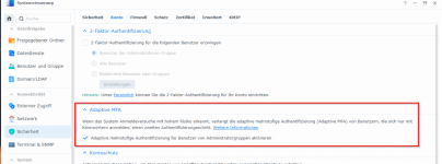

Ist die adaptive mehrstufige Authentifizierung (Adaptive MFA) bei dir aktiviert?
https://kb.synology.com/de-de/DSM/help/DSM/AdminCenter/connection_security_account?version=7
Du hast also auch die Vertrauensstellung etc. alles zurückgesetzt? (=2FA neu eingerichtet)
Dein Kennwort ist laut Screenshot 10 Jahre alt. Vielleicht hilft es ja, wenn du dieses einfach mal änderst. Es kann sein, dass bei der Speicherroutine irgendwelche Dinge im Hintergrund abgearbeitet werden.
