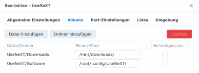

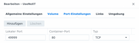

UseNeXT v5.62 Client unter Synology DSM7 Docker
  1. Angehängtes Archiv herunterladen und entpacken.
  2. Im DSM einen Freigegebenen Ordner namens UseNeXT erstellen.
    (Wer eigene Pfade nutzen möchte muß die UseNeXT.syno.json anpassen -> "host_volume_file").
  3. Die zwei Ordner Software und Downloads in dem freigegebenen Ordner UseNeXT kopieren.
  4. Die Datei config.dat unter Software mit der Eigenen ersetzen. Siehe ersten Beitrag, am besten nochmals lesen.
    Die vorhandene ist nur ein Platzhalter.
  5. Docker über das Paketzentrum installieren.
  6. Docker öffnen und unter Registrierung nach mono suchen. Das mit dem blauen Häkchen ist das richtige.
    Darauf klicken und dann auf Download (oben links). Im Fenster Tag Auswahl das letzte -> Slim wählen.
  7. Nach dem Download im Docker auf Container gehen -> Einstellungen und auf Importieren.
    Hier muß nun die Datei UseNeXT.syno.json ausgewählt werden die sich im Ordner Software befindet und mit OK bestätigen.
  8. Nun auf den Container UseNeXT klicken und dann auf Bearbeiten.
    1. Unter Volume können die Pfade angepasst werden. Der Downloads Ordner -> /mnt/downloads/ muß übereinstimmen mit der Einstellung in der UseNeXT Oberfläche damit die Downloads auch darauf landen und nicht im Container.
    2. Unter Port Einstellungen muß man einen lokalen Port einstellen. Ich hab jetzt mal 49999 gewählt. Der Container Port muß übereinstimmen mit dem Port der in der config.dat gespeichert ist.
    3. Auf Übernehmen klicken.
  9. Nun kann der Container gestartet werden. UseNeXT ist dann unter der gleichen IP wie das DSM + eingestellten lokalen Port erreichbar.
    z.B. http://192.168.0.10:49999
Ich hoffe es ist verständlich erklärt.

Vielen Dank, das liest sich sehr gut aber bei mir kriege ich es nicht ans Laufen.
Erstes Problem: eine alte config.dat. Ich hatte von einer vorherigen Installation noch eine config.dat, die ich verwendet habe. In dieser Datei habe ich die Porteinstellungen angepasst.
Eine neue config.dat kann ich nicht erstellen da ich die Software für Mac nicht mehr habe und nicht installieren kann.
Dann alles im Docker installiert und gestartet. Das war ja noch einfach aber bei Punkt 9 bekomme ich keine Verbindung zur Webseite mit :49999
Ich habe es mit andere Ports versuche, klappt aber auch nicht.
Meine Vermutung ist die "alte" config.dat. Gibt es eine Möglichkeit diese neu zu schreiben ohne eine vorherige Installation oder kann mir jemand seine funktionierende schicken?
