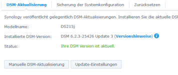

vielen Dank für Deine Mühe. Leider finde ich bei meinem Fenster diese Option ncihht. Das wäre echt klasse gewesen. Liegt es vllt. an der DSM Version? Habe eine 215J aber weis nicht, ob es eine höhere DSM Version gibt. Jedenfalls gibts bei mir keine aktueller Version laut DSM-Update. :(
