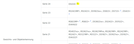

Setzt Objekterkennung nicht 4GB RAM voraus? Die DS124 hat 1GB, die DS224+ im Auslieferungszustand 2GB.
Für Objekterkennung brauche ich die DS224+, ist aber aktuell nicht mein Use Case.
