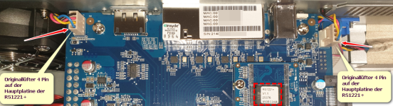

Hallo, ich wollte zu den Lüftern noch was fragen.
Du hast einen NF-A8 4-Pin PWM genommen. Das ist ein 4 Pin Lüfter.
Wenn ich mir das Handbuch anschaue von Synology dann sollte es ein 3 Pin Lüfter sein?
Grüßle
Das Bild im Handbuch ist falsch, bzw. stammt nicht von einer RS1221+, bei meiner RS1221+ (Version 1.1) sind es defintiv 4 Pin Lüfter und auch 4 Pin Stecker auf der Hauptplatine:
Quelle: eigenes Bild meiner RS1221+
Detailaufnahme FAN1:
Detailaufnahme FAN2
