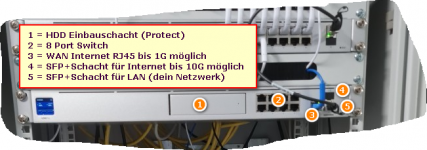

Die UDM-Pro hat einen 8 Port Switch, ausgeführt als RJ 45 mit 1 GbE.
Das sind deren Ports 1-8
Links unten RJ45 ist der Port 9, das ist der WAN (=Internetverbindung) Anschluss.
Der rechte obere SFP+ Schacht ist Port 10 für WAN 2, hier kannst du Transceivermodule SFP und SFP+ einstecken entweder ebenfalls als RJ45 Ausgang, oder als optisches Glasfaser (ODN FiberCable UOC), also eine Internetverbindung entweder ebenfalls wie Port 9 mit 1 GbE oder 10 GbE.
Der Port ist NUR für die Verbindung ins Interent (WAN 2)! Keine Clients möglich.
Der rechte untere SFP+ Schacht Port 11 ist für die LAN Verbindung der UDM-Pro ins weitere Netzwerk.
Mit Bild ist es einfacher:
Mit der UDM-Pro besitzt du einen 8fach Switch, einen Cloudkey (zur Steuerung/Einrichtung) für das Unifi Netzwerk und Firewall.
Weiters kannst du in den einen HDD Schacht eine SSD/HDD verbauen für "Protect", das ist ähnlich wie die Surveillancestation unterstützt aber nur Unifi Kameras!
Derzeit können die SFP+ Ports nur 1 GbE oder 10 GbE der UDM-Pro. Also 2,5 GbE oder 5 GbE geht (noch) nicht.
Gilt aber wie erwähnt nur für die WAN (Internet) Verbindung, bzw Anbindung ins Netzwerk zB zum Switch usw.
Du würdest also zur UDM-Pro noch einen US-16-XG oder ähnliches benötigen um dein 10 GB Vorhaben umzusetzen.

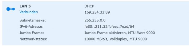

Habe jetzt beide Karten eingebaut.
das Nas zeigt das an:1.jpg
und der PC
Was muss ich an den Karten einstellen, damit die PC Karte eine Ip bekommt?

Wenn es eine Direktverbindung zwischen den Geräten ist? Manuell etwas gewünschtes vergeben (mal ganz davon ab, dass Du schon IPs hast).
skykay
16. Mai 2010
309
16
Und was muss ich eingeben? Habe ich schon versucht, aber ohne Erfolg. Habe eine IP Adresse höher als da Nas mit gleichem Subnetz eingegeben....
