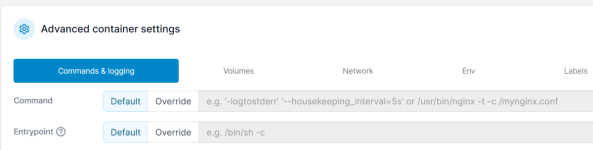

Okay, doch noch eine Ergänzung dazu:
Ob es die Ursache war kann ich noch nicht sagen, aber der Ausführungsbefehl beim Entrypoint scheint ab der neuen Version nicht mehr gültig zu sein.
Nach entfernen von diesem geht es wieder.
Danke für den Hinweis.
Bei mir kam auch der Fehler.
Nachdem ich den Befehl /usr/local/bin/paperless_cmd.sh gelöscht habe, lief der Container wieder !
Reaktionen: MGO7 und radkappe
Ich musste auf meiner DS220+ und DS224+ im Paperless Container die Werte Command und Entrypoint auf Default setzen. Danach konnte ich den Container neu erstellen und er ist sauber hochgefahren. Vielen Dank für die Lösung!

  3. Oben rechts auf „Duplicate/Edit“ klicken
  4. Die gewünschten Änderungen vornehmen (2x auf "Default" klicken, siehe Screenshot von Beaver228)
  5. Auf „Deploy the container“ klicken
  6. Im Bestätigungsdialog auf „Replace“ klicken, um den alten Container durch den neuen zu ersetzen
Portainer erstellt dabei einen neuen Container mit den aktualisierten Einstellungen und entfernt den alten. Das ist die empfohlene Methode, um Container-Konfigurationen zu ändern.

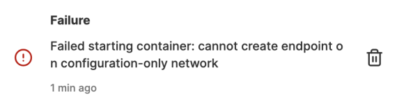

Habe das gleiche Problem. Bin der Anleitung gefolgt, leider ohne Erfolg. Endete mit Fehlermeldung.
Wo liegt bei mir der Fehler? Bin kein Experte, sehe nur das es irgendwas mit Netzwerk zu tun hat und Paperless keine IP mehr bekommt.

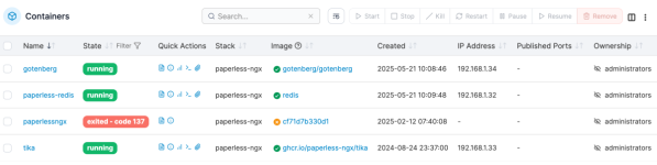

Ich habe bei die Installation mit den mvl (macvlan) Networks aus den Videos von Navigio - JürgenBarth.
Update: läuft doch wieder, aber wurde nicht aktualisiert.
Wie würdet ihr weiter vorgehen?
Da war ich wohl zu schnell mit meinem Post und meiner Frage hier, denn durch ein anderes Video von Navigio zum Thema Paperless-ngx auf YT bin ich darauf gestoßen, einfach den ganzen Stack zu updaten (Achtung! Zuerst den Stack stoppen und dann redeploy) und siehe da, das Image wurde dadurch auch endlich mit aktualisiert und die neueste Version von Paperless-ngx installiert. Jetzt läuft alles wieder wie gewünscht.
