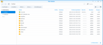

In der FileStation sieht man alle Ordner, wo ich den Ordner "h" auch erstellt habe:

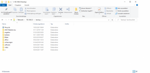

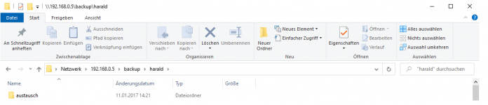

Wenn ich dann den Ordner im Windows Explorer aufrufe sehe ich den Ordner nicht:
Wenn ich aber in der Adresszeile den Unterordner eingebe bekomme ich den Ordnerinhalt angezeigt.

Hier sieht man dass ich unter Windows alle ausgeblendeten Ordner und Dateien anzeigen und ich sehen aber den h Ordner trotzdem nicht.
