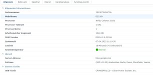

Ich habe dasselbe Problem. Konfiguration im Anhang.
Neustart bereits versucht. Hat Jemand eine Idee? Ich habe es auch mit anderen Quellen versucht (Githuib, diablo), ohne Erfolg.

Update auf DSM 6.2.4-25556 Update 2 machen oder neuer
Läuft dann die DS Cloud noch?
Keine Ahung. Musst schauen. Kommt drauf an was dir wichtiger ist
Ich wollte syncthing installieren, weil ich ein Upgerade auf DSM7 vorhabe. Da läuft ja dscloud nicht mehr.
Ähm. Sorry, habe im falschen Post geantwortet. Also es hat nun funktioniert.
Vielen Dank.
