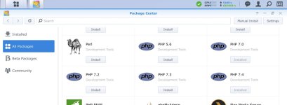

Was spricht dagegen, einfach die gewünschte php-Version aus dem Paketzentrum zu installieren?
Stationary das sind Sie ja. Es läuft 7.2 und 7.3 und 7.4 und moodle nimmt sich automatisch 7.2.​
Aber das neueste moodle möchte eben min. 7.3 ...

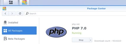

Dann halte doch mal im Paketzentrum 7.2 an (ohne Deinstallation). Sucht moodle dann nach 7.2, oder nimmt es das nächste verfügbare php?
Bei mir steht da “Stop”
