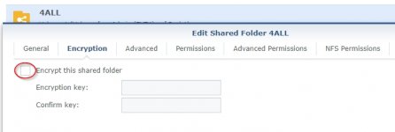

Hallo @Ghost108 . Darf ich fragen wie du die Verschlüsselung aufgehoben hast? Ich habe genau das gleiche Problem. Danke
Guck mal hier:
Da kannst Du rumklicken, bis Du schwarz wirst :cool:
Systemsteuerung SHARED Folder ...
