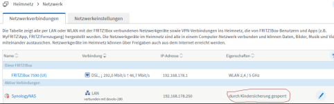

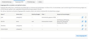

Du hast aber den Wlan Stick (802.11ac) aber nicht irgendwie in deiner Fritzbox durch eine Einstellung gesperrt, oder??
Nein da habe ich nichts gesperrt.
Habe auch alles im Router schon hoch und runter kontrolliert, denke mal das es daran nicht liegt.
