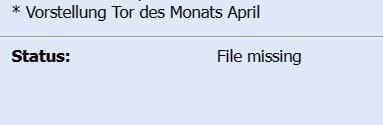

ich bekomme folgende Fehlermeldung wenn ich eine Aufnahme maachen will.
Der Ordner ist angelegt.
