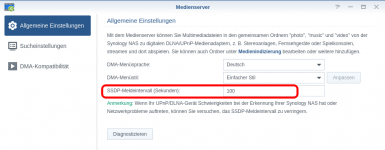

Wenn das nichts gebracht hat schau mal beim Medienserver nach was da für ein Wert bei Meldeinterval eingetragen ist und ändere den mal auf z.B. 100 oder 60.

Das Meldeintervall im Medienserver habe ich bei mir sogar nur auf 20 stehen.
