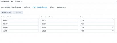

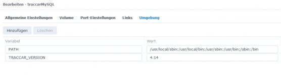

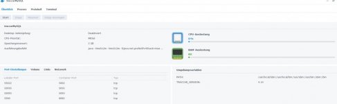

Traccar kommt nicht zu MariaDB
gegges11
29. Dez 2013
nutze
NAS218+ DSM 7.0-41890
Docker Traccar 4.14
MariaDB als Paket von Synology (kein Docker) -10.3.29
phpMyAdmin (kein Docker) 4.9.7
HeidiSQL auf dem ArbeitsPC1 zum testen
Es funktioniert: Starte ich Traccar Docker mit interner h2 Datenbank - dann läuft die Instanz und Traccar funktionier (login o.k., GPS-Tracker senden den Standort, ….)
Problem: Starte ich Traccar mit der Konfiguration mySQL kommt der TraccarServer nicht aus dem Docker auf die MariaDB (des eigenen NAS) und bricht den Startvorgang ab.
Habe den Eindruck, dass Traccar nicht aus dem Docker "rauskommt".
Habe die Firewall auf dem NAS 1. deaktiviert oder 2. aktiviert mit "alle dürfen alles" --> keine Änderung
Gegenprobe war Traccar mit h2 DB gestartet – dann läuft die Dockerinstanz fehlerfrei
Ping aus der Dockerinstanz heraus
1. das eigene NAS geht NICHT: aaa.bbb.ccc.018
2. funktioniert auf
Loopback: 127.0.0.1
Router: aaa.bbb.ccc.001
DNS: Pi-hole: aaa.bbb.ccc.002
WEB.de: DNS wird aufgelöst 82.165.229.138
Im Docker-Protokoll:
Exception in thread "main" java.lang.RuntimeException: com.zaxxer.hikari.pool.HikariPool$PoolInitializationException: Failed to initialize pool: Could not create connection to database server. Attempted reconnect 3 times. Giving up.
Habe screenshot anbei wie ich den Docker gebaut habe und weitere
Hat jemand eine Idee dazu –freue mich über Feedback.
