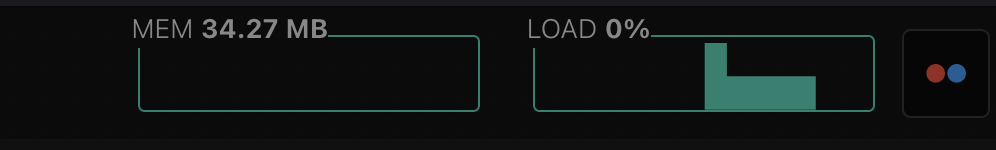

Bei mir läuft der Snowflake in einer Linux VM unter Proxmox. Ohne Limitierung. Allerdings hat die VM nur 2GB RAM und 1 CPU Core. Reicht locker. Ist ja nur ein Relay. Im Schnitt 5-8 Verbindungen pro Stunde
Reaktionen: EuroPC
faxxe
22. Nov 2007
228
55
34
A 2GB VM für snowflake? Lange steht die Welt nicht mehr
14.156
4.903
519
Dass da nur Snowflake läuft hat niemand behauptet
