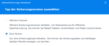

Das kommt halt drauf an, was du bei der Erstellung der Sicherungsaufgabe einstellst. Eine der Fragen lautet:
... und bei "Eine Version" ist es auch ohne App lesbar.

ich bin wohl wirklich zu doof dafür... bei mir wird das nicht gefragt.
Ich kann hier wählen, nehme an die Option verbirgt sich hinter "Einzelversion"

@JoList, ja das so vor DSM7.2 noch anders aus. Nun bietet das Assistent nicht mehr alle Möglichkeiten auf einmal an, sondern fragt nacheinander ab. Aber im Grunde ist es dasselbe.

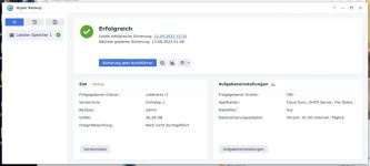

ich hab einen der shared folder mal testhalber gesichert...
Einzelversion -> Fehler
Multiversion -> ok
der Verweis führt zu einem Verzeichnis das den Namen "MARIA >>>>>>>>>" trägt
aber nur in der Einzelversions-Version... wird immer besser.

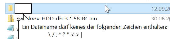

Die externe 8TB Platte ist exfat formatiert (meine Wahl weil überall zu lesen Mac, PC, Synology mit dem entsprechenden Packet)
vielleicht stolpert das Filesystem / die Synologie über ">>>>" im Namen ?? yep...
eieieiei... jetzt erstmal alles nach falschen Zeichen durchsuchen...

Boah, keine Ahnung. Schau mal mit der Filestation, ob der Quellordner wirklich so heißt. Die ">>>>>" könnten aber auch für einen Ordner darunter stehen, der "verbotene" Zeichen enthält
nene,
der Ordner heisst schon so, eine kleine Unsitte um das aktuelle Projekt hervorzuheben... der Mac und unser früherer Mac Server genau wie die Synology sind da auch gnädig, aber exfat mags halt nicht.
...und ich hab die 8TB USB-Backup-Platte auch geshared dh ich hab im Finder probiert einen Ordner mit dem Namen ">>>>123" zu erstellen -> Fehlermeldung
thx jo
Halte dich besser an die Namenskonventionen von Windows, die dürften überall berücksichtigt sein, dann hast du auch sonst keine Probleme.
