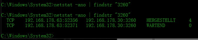

Ich glaube mit dem Windows Dienst passt was nicht. Nach dem Neustart wird an keinem Port gelauscht, iSCSI versucht zu verbinden. Sobald ich den Dienst neu starte ist sofort das Laufwerk verfügbar und der Port ist offen bzw. wird abhört.
1. Versuch direkt nach dem Neustart des PCs - nichts
2. Versuch direkt nach dem Neustart des Dienstes

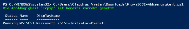

Ich hänge dir mal ein Power Shell Script zur Überprüfung und Setzen der Abhängigkeiten mit folgendem Inhalt an.

Die Endung *.ps1 ist hier im Forum nicht erlaubt - gut so. Ich habe diesen in *.txt geändert, wenn du es benutzen willst, bitte vorher nochmals in *.ps1 ändern.
Vielen Dank dafür 🤩
Ich schau mal ob ich es brauche. Habe heute morgen die Abhängigkeit konfiguriert. Mal schauen ob es das war.
Also meine Variante hat nichts gebracht, wss muss ich mit deiner machen? Ausführen mit Powershell? Das habe ich, da passiert nichts. :(
Lasse die Datei über Powershell ISE als Admin laufen. Vorher noch das einmalige Ausführen in Poweshell erlauben, da das Script nicht signiert ist.
Ja, hatte ich fast vermutet, da es auf deinem Screenshot zu sehen ist.
