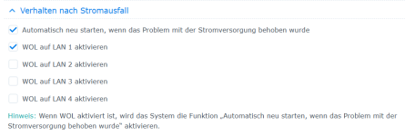

Mmh, vielleicht geht's ja doch, wenn man zusätzlich noch WOL bei mindestens einem Interface aktiviert.
Dann müsste die DS auch im heruntergefahrenen Zustand nach einem Stromausfall ja erstmal wieder hochfahren, sonst ginge vermutlich WOL auch nicht mehr, oder?
Ich denke nicht, dass das LAN-Interface sonst von allein wieder in die WOL-Empfangsbereitschaft geht.
Probiert hab ich das allerdings nicht.
Ja, WOL funktioniert nicht mehr, wenn nach dem Herunterfahren der Strom weg war. Man muß dann den Taster drücken und einmal hochfahren. Danach geht auch WOL wieder. Blöd eben, wenn man nicht in der Nähe ist.

Da ich nicht an der DS rumlöten wollte und habe ich mich für die Servovariante entschieden. Funktioniert prima. Die DS wird jetzt mit einem Tasmota-Stecker stromlos wenn der Verbrauch unter 2W fällt. Wenn die Tasmota wieder eingeschaltet wird, fährt der Servo nach 10s über die Powertaste und die DS startet :)
Die Stromversorgung für den Arduino habe ich über einen Adapter vom Netzteil abgezweigt.

Warum willst du die DS vom Strom trennen wenn der Verbrauch unter 2W geht?
Der Tasmota Dose verbraucht bestimmt mehr als 2W
Es geht hier weniger um den Stromverbrauch. Nach einer Stromunterbrechung kann man die DS nicht mehr per WOL einschalten. Da muß man erst einmal den Knopf drücken. Das geht eben schlecht, wenn das Gerät nicht in der Wohnung ist. BTW: so ein Tasmota-Teil benötigt unter 1W
Reaktionen: Skyhigh
Okay, geht also nur um einen Stromausfall. Dann wäre ein USV natürlich besser.
