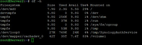

Gerne postet eure Outputs von df -h hier!
Ich darf mich mal mit der Ausgabe meiner DS 1821+ und DS 918+ hier anhängen ..
Ausgabe DS 1821+
Hier scheint soweit alles ok bzw. im Toleranzbereich zu sein.
Ausgabe DS 918+
Muss ich mir Gedanken machen?
Ich bekomme leider kein Paket mehr installiert obwohl ich 2 vorsichtshalber deinstalliert habe.
In den Unterordnern sieht nach Anleitung alles soweit OK aus bzw. keine größeren Dateien zu sehen.
Ich bin auch jeden Ordner unter /dev durchgegangen und auch hier sind keine größere Dateien vorhanden.
Mache ich was falsch?
Gruß - inkaman
in /dev zu suchen ist falsch.
du -xhd 1 /
Gruß Götz
